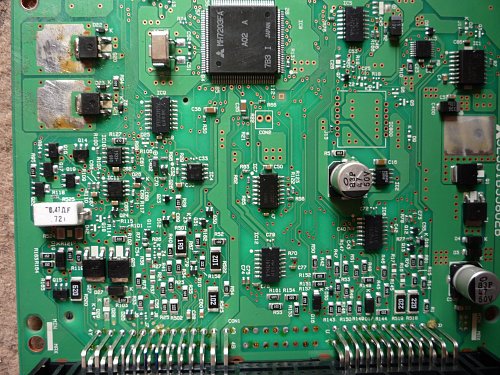

    سلام مجدد يك تصوير از روي بردClick here to enlarge

    دو عدد ترانزیستور مشخص شده در عکس مربوط به کویل ها هستند

    سلام وتشكر
    دوستان در مزدا 2000 فقط يك كويل وجود دارد مثل پرايد زيمنس قديم ايا دو ترانزيستور روي شكل هردو اين وظايف را انجام ميدهند؟
    درود :
    بله دوست عزیز .

    سلام وخسته نباشيد
    كل قطعات را با يك ايسو سالم با اهم مترچك كردم از نظر مقاومت واهم با هم يكسان بودند ايا روش ديگري برا امتحان اين دو تراتزيستور بجز تعويض وجود ندارد چون ترانزيستور ها دردسترسم نيستند وايسيو ديگر را نيز اجازه ندارم دربياورم وامتحان نمايم
    درود :
    شما با ایسیو دیگه نیز خودرو را چک کرده اید ؟

    سلام بله روي خودرو سالم چك كردم
    خسته نباشید !
    سوال بنده این بود که آیا با ایسیو دیگر روی خودرو مورد نظر(خاموش) تست کرده اید ؟
