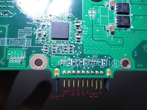

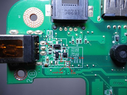

    سلام به همکاران و اساتید عزیز و سلام ویژه خدمت جناب مهندس علیشاهی عزیز
    لبتاب دل مدل فوق به گفته مشتری در قسمت جک ورودی شارژ بهش فشاری وارد شده وبعد از اون باطری رو شارژ نمیکنه و چراغ شارژ هم روشن نمیشه.ولی لبتاب با شارژر روشن Click here to enlargeClick here to enlargeمیشه و کار میکنه.بعد از باز کردن لبتاب متوجه
    کنده شدن یک مقاومتsmd شدم.از دوستان عزیز خصوصا آقای علیشاهی در خواست کمک دارم.مرسی

    با سلام ، از مقاومت 90 اهمی پشت مشکی استفاده کنید.

    سلام.با سپاس فراوان از جناب استاد علیشاهی.تو نقشه مقدار این مقاومت2.2کیلو اهم هست و من هم 2.2 کیلو اهم زدم و الان ولتاژ(vchrg)َشارژ هم حدود10.5ولته.ولی باز باطری رو شارژ نمیکنه.مرسی

    با نصب یک مقاومت4.7کیلو اهم مشکل حل شد
    مرسی
