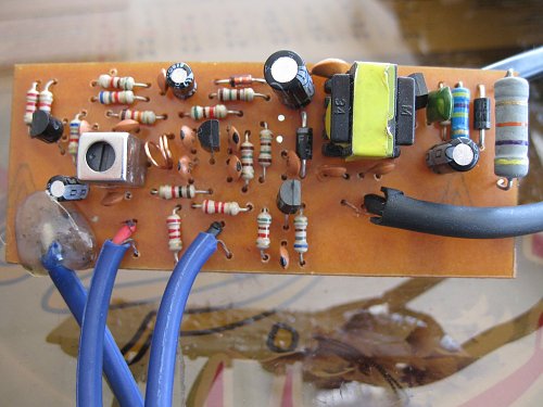

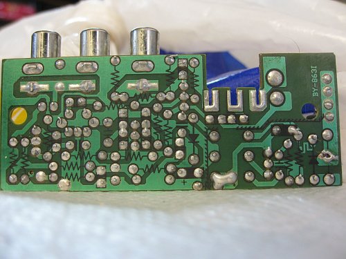

    با تشکر از شما
    مدارشو دارم یه سری توضیحات مدار رو میخواستم بدوم قطعات چکاری انجام میده

    قبل ترانس چاپر مشکلی ندارم شرح مدار مبدل رو میخواستم

    دوست عزیز نمیدونم تا چه حدی توضیح می خواهید
    سیگنال های ویدئو و صدا بصورت جداگانه وارد یک مدار اسیلاتور که از چندتا مقاومت خازن و ترانزیستور تشکیل شده میشن
    بعد وارد طبقه مدولاسیون شده که دوباره از قطعاتی مانند خازن و مقاومت و ترانزیستور و یک عدد آی اف گذر کرده و در غالب سیگنال rf یا همون سیگنال رادیوئی
    از مدار خارج میشه در این حالت این سیگنال دقیقا مانند امواج ارسالی از فرستنده صدا و سیما شده و شما میتونید از طریق
    کابل rf یا همون تک فیش به تیونر تلوزیون متصل کرده و با کانال یابی و سرچ کانال این سیگنال رو دریافت کنید
    حتی اگه تست کنید این امواج بسته به قدرت مدولاتور rf میتواند این امواج رو تا چندین متر بصورت بی سیم ارسال کند
    امیدوارم توضیحاتم بدرد شما خورده باشه موفق باشید
