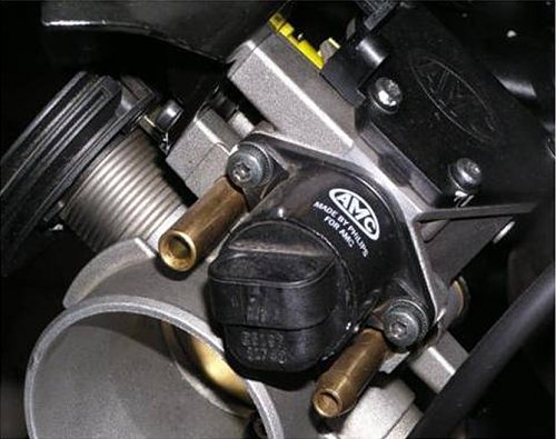

    درود :
    دوست عزیز ، برنجی لوله برگشت بخارات روغن را هنگام روشن بودن موتور با انگشت بگیرید اگر دور موتور به حالت عادی برگشت دریچه گاز را کامل تعویض نمایید . (ضمنا در صورت سالم بودن آن ، با گرفتن سوراخ برنجی ها نباید تاثیری در کارکرد موتور داشته باشد).
