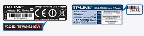

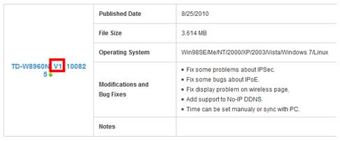

    توجه داشته باشيد كه بمنظور آپگريد نرم افزاري مودم Adsl خود ابتدا بايد نسخه سخت افزاري مودم خود را تشخيص دهيد! در غير اين صورت ممكن است مودم شما دچار مشكل شود!
    » تصوير زير نحوه تشخيص نسخه سخت افزاري مودم شما را‌ نشان ميدهد:

    آپديت موردنياز مودم خود را از سايت Tp-link.com دانلود كرده و از حالت فشرده (zip يا rar) خارج نمائيد!

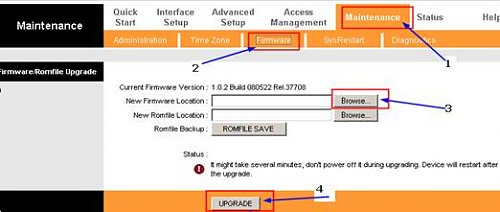

    پس از ورود به پنل داخل مودم از منوي اصلي Maintenance وارد زير منوي firmware شده و سپس با استفاده از كليد Browse فايل آپگريد را كه قبلا دانلود نموده و از حالت فشرده شده خارج نموده ايد را انتخاب نمائيد

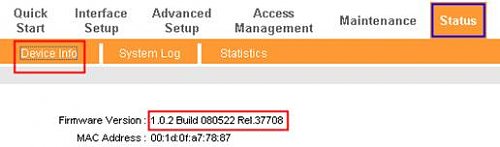

    و در نهايت بر روي كليد Upgrade كليك نمائيد . . .توجه داشته باشيد كه پس از كليك بر روي Upgrade مودم بصورت خودكار بعد از پايان عمليات Upgrade ،ريبوت خواهد شد! به مدت 3 دقيقه منتظر بمانيد . . . مرحله سوم: پس از پايان پروسه آپگريد،‌ بمنظور كسب اطمينان از صحت عمليات، از منوي Status به زير منوي Device Info رفته و نسخه نرم افزاري دستگاه را چك نمائيد...

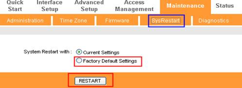

    بمنظور اعمال ويژگي هاي جديد ، لازم است تا مودم را به تنظيمات كارخانه اي باز گرداني نمائيد! از منوي Maintenance و سپس زير منوي SysRestart گزينه Factory Default Settings را انتخاب كرده و بر روي كليد Restart كليك نمائيد . .
    پس از بازگرداني تنظيمات كارخانه اي با استفاده از آي پي آدرس http://192.168.1.1 وارد صفحه تنظيمات مودم شده و با استفاده از اطلاعاتي از قبل يادداشت نموده بوديد! مودم خود را دوباره كانفيگ نمائيد!
