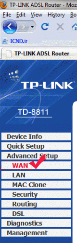

    در تنظیمات مودم، واژه ی WAN را یافته و روی آن کلیک فرمایید!

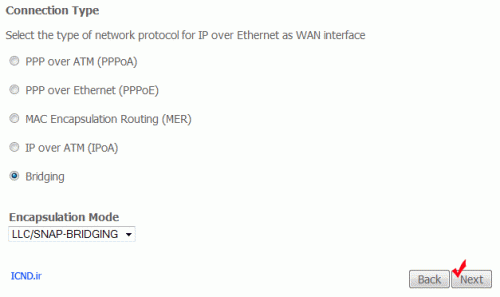

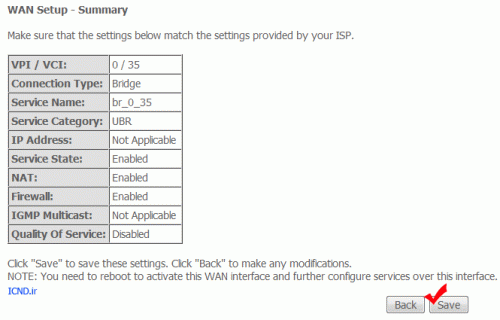

    در حالت Bridge می بایست فقط VPI و VCI را وارد کنید، در سایر مراحل تغییری اعمال نکرده و فقط Next را بزنید!

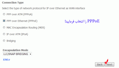

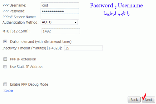

    در حالت PPPoE علاوه بر وارد نمودن VPI و VCI می بایست Username و Password را هم وارد نمایید و در سایر مراحل فقط Next را بزنید!

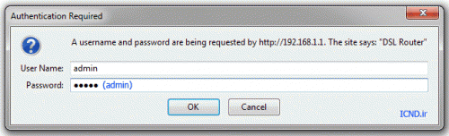

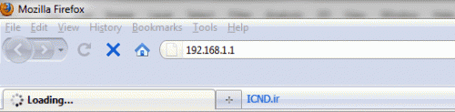

    بعد از روشن نمودن مودم و اتصال کابل اترنت، مرورگر اینترنت را باز کرده و در Address Bar آی پی ِ زیر را وارد نمایید:

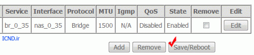

    حالا می توانید به اینترنت متصل شوید!
    اما در صورت انتخاب حالت PPPoE مراحل زیر را دنبال فرمایید:
    سایر مراحل مشابه حالت Bridging است.
