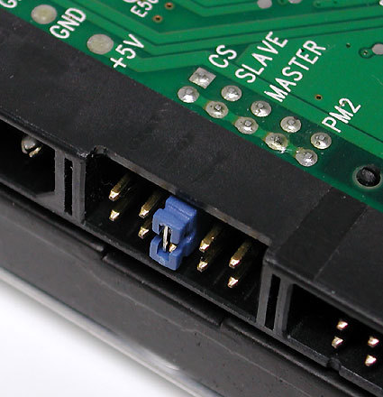

    شما بايد جامپر هارد IDE رو روي SLAVE قرار بديد و هر دو هارد رو به سيستم وصل كنيد و بعد سيستم رو روشن كنيد.
    در اين حالت هارد SATA بصورت MASTER و هارد IDE شما بصورت SLAVE بالا خواهد آمد.
    فقط قبل از هارد به هارد اطلاعات روي درايو هارد فعلي رو چك كنيد تا در زمان هارد به هارد دچار اشتباه نشويد.
    موفق باشيد

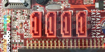

    اقای مهر شما برای انجام این کار ابتدا ببینید مین برد شما سوکت sata دارد یا خیر
    مین بردهای خیلی قدیمی فاقد چنین سوکتهایی هستند
    اگه سوکت ساتا داره هردو هارد رو متصل کرده و سیستم رو استارت کنید بعد از بالا آمدن ویندوز مدت کوتاهی طول میکشه تا هارد دوم شناسایی بشه
    بعد اگه مشکل خاصی نباشه میتونید از طریق مای کامپیوتر وارد درایوهای هارد جدید شده و به راحتی فایلها رو انتقال بدید
