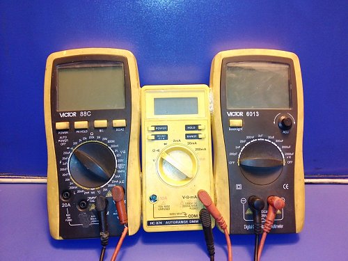

    دوست عزیز بنده عرض کردم اهم متر هایی که قیمت
    بالاتری دارند خازن سنج با رنج بالا ندارند
    ولی در کل پیشنهاد من همان اهممترهای ویکتور هست
    خود من سالهاست که دارم و خیلی هم راضی هستم
    شما یک کار هم می توانید بکنید مثل من این کار را انجام دهید
    یک عدد اهممتر مثل سمت چپی
    یک عدد هم خازن سنج مثل سمت راستی
    اون وسطی هم چیزی نیست نخودیه Click here to enlargeClick here to enlarge
    این طوری فکر کنم بهتره هم خازن سنج با کیفیت دارید
    که فقط برای همین کار طراحی شده
    و هم اهم متر دارید
    باز هم تصمیم گیری با خودتان هست

    پیش فرض درود
    جناب اشکان خازن سنجتون راضی هستید دقیقه ؟مدلش؟

    Click here to enlarge نوشته اصلی توسط ghoshiry Click here to enlarge
    عزیز نام دستگاه
    VICTOR
    مدل
    6013 هست
    من تا به امروز بالای 100 عدد اهم متر خراب کردم
    ولی هم اهممتر و هم خازن سنج ویکتور عالیه
    می تونم بگم درصد خطای هر دو در حد صفر هست
    قیمت خازن سنج هم 40 تومن بود البته دو سال قبل
    ولی نصبت به قیمت من انتظار نداشتم این طور درست
    کار کنه
