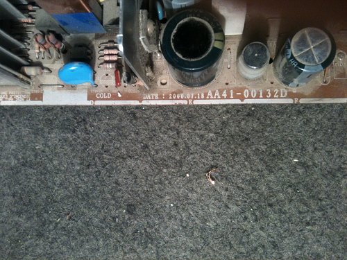

    دوستان این تلویزیون رو هتل مود مونده و وارد منو نمیشه با روش هایی که برای ورود به منو مخفی می دونستم نشد وارد منو مخفی بشم .شاسی بره جعبش نیست مدل شاسی رو هم نتونستم پیدا کنم (به دلیل کم تجربگی) چندتا عکس از نوشته های روی شاسی قرار میدم ممنون میشم راهنمایی کنید.

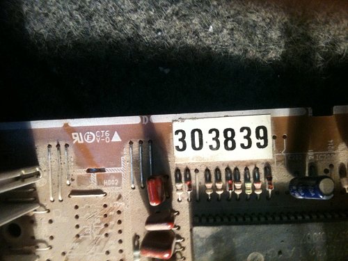

    مدل یا شماره شاسی را بایستی حتما اعلام کنید
    نوشته های زیر پایه های ترانس را اعلام کنید
    با پروگرام آی سی ایپرام نیز مشکل برطرف می شود

    مدل که جعبه بره خودش نیست پشت جعبه هم CS-5379TS نوشته شده. شماره شاسی هم همنطور که گفتم نتونستم از رو شاسی پیدا کنم .تا بعدظهر نوشته های زیر ترانسو اعلام می کنم.

    از زیر شاسی زیر های ولتاژ شماره نوشته شده اشت.
    منظور اون ور شاسی زیر های ولتاژ یا همان نزیکی ها

    پس aa41-00132d شماره شاسی نیست؟؟ با سرچایی که انجام دادم مثل اینکه شماره شاسی همینه و مدل CS-5350TS

    شماره aa41-00132d سریال است
    اگر مدل CS-5350TS هست شماره شاسی باید KS9B باشد
    به هر صورت مشکل با پروگرام آی سی ایپرام برطرف می شود

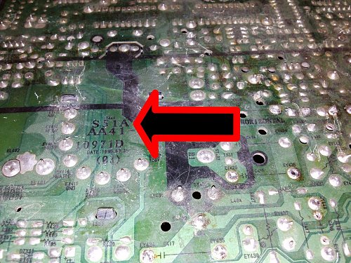

    دوست عزیز این نوع مدل چند شاسی مختلف
    دارد باید شماره شاسی دقیق اعلام شود
    شماره شاسی در پشت مدار هست
    بین پایه های ترانس های ولتاژ
    مثل این مدل

    برنامه CS5350ts جواب داد ممنون از راهنمایی دوستان.
