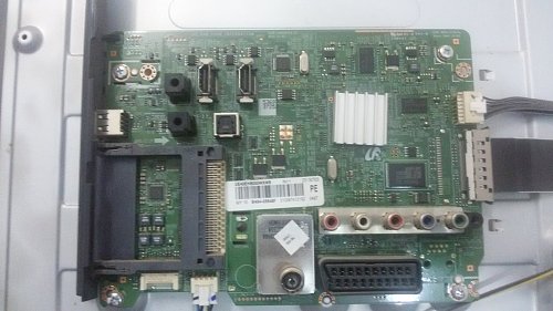

روش فعال کردن فارسی در LED سری W مثل UE 40 EH 5000Wآموزش ساخت یک نوع کنترل نفوذ کننده برای فعال کردن بعضی از LCD یا LED هائی که منومخفی
دوستان وهمکاران عزیز همانطور که میدانید یه سری از LED قسمت localset ان فعال نیست تا بتوان زبان مورد نظر را فارسی کرد و یا دیجیتال انرا فعال کرد..
برای این کار باید با ساخت کنترل دست ساز که در بخش مربوطه قرار دادم وطرز کار ان هم بیان شده درست وانجام داد تا یه سری از ایتم ها که فعال نیست فعال شود و مورد مورد نظر را راه انداخت..
ولی روی بعضی از دستگاه ها کنترل دست ساز کار ساز نیست و انجام نمیدهد که شما برای انجام ان باید ایسی ایپرام را در بیاورید و یه خام به جای ان قرار دهید ودستگاه را به برق بزنید و به چیزی دست نزنید تا ایپرام خودش کامل پر شود وبعد از یک ربع دستگاه را با کنترل روشن کنید وبا انجام عملیات کنترل دست ساز میبینید که ایتمهایی که فعال نمیشدن فعال میشود وبا تعقیرات خواص برای زبان یا دیجیتال موردنظر به هدف خود برسید
