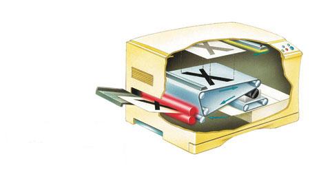

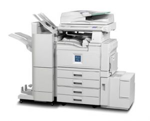

    ارورها و کدهای خطا
    دستگاه های کپی و پرینتر
    ورفع مشکل آنها
