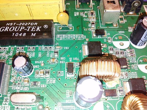

    مودم من ضربه خورده و این قطعه که تو عکس مشخص کردم شکسته
    لطفا بگید چیه و چطوری باید اونو بزارم منظورم جهتشه

    عزیز این قطعه با f مشخص شده و فیوز میباشد
    بجاش یه تیکه سیم هم میتونید بزارید
    یا یه فیوز 1 آمپر

    همانطوری که دوستمان هم اشاره کردن همه قطعاتی
    که در بردهای الکترونیکی با
    FB مشخص می شود
    همگی مقاومتهای فیوزی هست به جای ان یک
    مقاومت صفر اهم استفاده کنید
    در این عکس چند تا از این فیوزها مشخصه
    موفق باشید.
