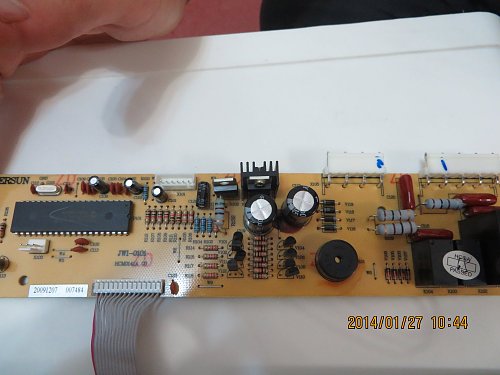

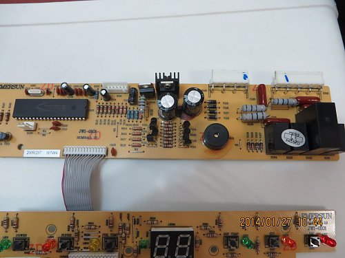

    یک یخچال فریزر امرسان داریم که فقط چراغ پاور ان روشن است و روی سون سگمنت ان هیچ چیزی نداریم(خاموش است") و موتور نیز فعال نمی گردد.
    لطفا برای عیب یابی راهنمایی فرمایید Click here to enlargeClick here to enlargeClick here to enlarge

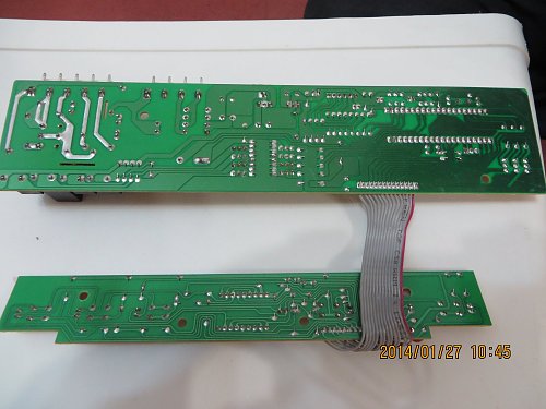

    من با تعویض دیود زنری که در عکس مشاهده میکنید عیب را بر طرف کردم
    با تشکرClick here to enlarge
