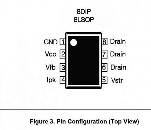

    با سلام وخسته نباشی
    مشابه آی سیFSL136MR میخواستم با تشکر
  2. 2کاربر از alich318 بخاطر ارسال این پست مفید سپاسگزاری کرده اند:
    ASHKAN-NO (4th May 2014),bijanmoradi (17th September 2015)
    93,342 سپاس از17,887 پست
    عزیز طبق بررسی که انجام دادم
    ایسی
    DH311
    DH321
    مشابه ایسی شما هستند
    می توانید دیتاشیت های انها را دانلود و
    مقایسه کنید

    با تشکر دوست عزیز ولی این ای سی در بازار گیر نمیاد
  6. 6کاربر از alich318 بخاطر ارسال این پست مفید سپاسگزاری کرده اند:
    ARIYA (4th May 2014),ASHKAN-NO (4th May 2014),bahram chobin (4th May 2014),bijanmoradi (17th September 2015),KARDAN56 (4th May 2014),maringo44 (5th June 2019)
    پیش فرض پاسخ : مشابه آی سی FSL136MR
    عزیز ایسی 321 که خیلی فراوان هست حالا شما
    چطور پیدا نکردید نمیدانم
    باز هم صبر کنید ببینم مشابه دیگری هست یا نه

    سلام دوست عزیز ای سی گیرم امد وجواب داد کارم راه افتاد دست شما درد نکنه ممنونم
