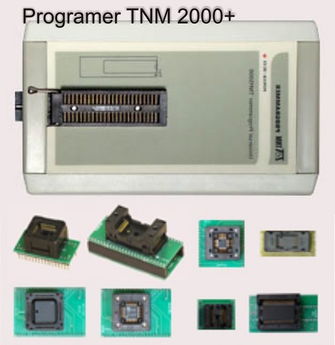

    با سلام و عرض ادب خدمت همکاران---میخواستم یه پروگرامر خریداری کنم برای کارهای تلوزیون و ریسیور از نضر کار و قیمت چه نوعی را انتخاب کنم--با تشکر فراوان
    مارک tnmخوب است-مدل 2000 و5000که مدل 5000 گرونتر از2000هست وکمی حرفه ای ترمخصوصاهنگام ریدکردن ازای سی های ناند

    عزیز اگه برای شما پول و هزینه مسئله نیست پروگرامر
    TNM 5000
    خریداری کنید
    ولی اگر می خواهید هزینه کمتر کنید
    TNM 2000
    و یکنوع ارزانترهم هست به نام SPR
    به نظر من مدل
    TNM 2000 عالی جواب میده و
    %90 تعمیرکاران هم از همین مدل استفاده می کنند

    با عرض سلام ---و خسته نباشید تشکر میکنم از این همه لطف و محبت شما--اگر ممکنه حد و مرز هزینه و اینکه کجا میتونم تهیه کنم--ضمنا از این پراگرامر میشه برای کار های رادیو پخش استفاده کرد ---در این مورد راهنمایی بفرمایید---با تشکر فرازان

    عزیز با پروگرامر 2000 می شود
    همه ایسیها را پروگرام کرد
    البته به غیر از ایسیهای ناند
    ولی با این پروگرامر می شود
    تلویزیون
    پخش ماشین
    رسیور
    دی وی دی
    بیشتر ایسی های LCD و LED
    را پروگرام کنید
    برای خرید به لینک زیر مراجعه کنید
    TNM ELECTRONICS- پروگرامر و کارت اسکوپ

    بنده هم قصد خرید پروگرامر دارم.برای تعمیرات تلوزیون و مانیتورهای LCD.LED و رسیور و گیرنده های دیجیتال.
    میخواستم یکبار هزینه کنم.
    سوالم اینه که ایا در صورت خرید 2000 جاهایی هست که کارم لنگ 5000 بمونه یا 2000 همه انتظاراتمو براوورده میکنه؟
    ICهای موجود در مین برد های مانیتور و تلوزیون های LCD.LED.3D , تلوزیون های اسمارت با کدوم دستگاه ساپورت میشه؟

    عزیز میشه گفت 90 درصد ایسیها را 2000
    ساپورت می کنه
    ولی در led ها ایسیهای هستند به اسم
    ناند که بهتره یا پروگرامر مخصوص ناند تهیه
    کنید یا 5000
    ولی در کل 2000 همه کارها را ردیف می کنه
    خود من سالها هست که کارم گیر نکرده
    البته مدل 2000 هم کفی مخصوص ناند داره
    ولی تعداد کمی از ایسسیها را ساپورت نمی کنه

    من هم از 2000 tam استفاده می کنم و راضی هستم اگر مشکل مالی ندارید5000 خرید کنید

    باسلام وتشکر از سایت خوبتون .من میخوام پروگرام بخرم ،کارم تعمیراته رسیور ،دستگاه دیجیتال،ضبط ماشین(بیشتر از بقیه)وتلویزیون،ال سی دی،ال ای دی و... پروگرام میخوام لنگم نذاره،پستها رو دیدم خودمم نیتم خرید 2000 هستش.خواستم از شماهم راهنمایی بگیرم واینکه مدل 5000قیمتش چنده؟باتشکر

    دوستان بنده خودم 2000 استفاده میکنم
    یکی از همکاران جدیدا مدل 5000 خریده بود من کیفیتشو جویا شدم خیلی شاکی بود
    افسوس میخورد کاش 2000 خودش رو نفروخته بود بقول ایشون نه تنها سرعت رید رایت 5000 نصبت به 2000 چندان زیاد نبوده
    بلکه از لحاظ امکانات کمتر هم بوده
    ایشون میگفت اگه باور نداری بفرستم بیاد تست کن
    حتی با شرکت سازنده اون هم تماس گرفته و ظاهرا دستگاه مشکلی نداره و همین هست
    بازهم اینا شنیده های بنده بود و خودم تست نکردم
