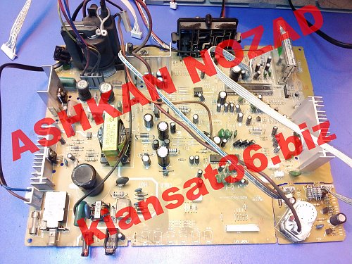

    خوب عزیز شماره شاسی را درست بنویسید
    این شماره برای شاسی نیست
    ترانزیستور اوت پوت را تست کرده اید ؟
    و خازنهای کوچک موجود در تغذیه هم
    بررسی شوند
    شماره شاسی هم حتما اعلام شود .
    اگر شاسی مثل عکس زیر هست اعلام کنید
    ویرایش توسط ASHKAN-NO : 7th May 2014 در ساعت 19:07

    بله مثل همینه شماره دیگری نداشت بجز یه شماره سریال ترانزیستور اوت پوت چک شد سالمه خازن های کوچک طبق گفته شما تعویض شد ولی فرقی نکرد
