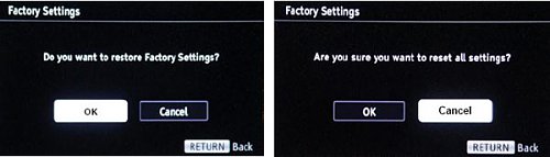

    نحوه فعال سازی دیجیتال داخلی در تلویزیون‌های سونی
    با انجام این تغییرات ساده می‌توانید گیرنده دیجیتالی اکثر تلویزیون‌های سونی را فعال کنید. برای این کار با زدن دکمه HOME بر روی ریموت کنترل وارد منوی تلویزیون شده ودر قسمتSetting وارد System Setting و سپس General set-up را انتخاب نمایید. بعد از آن با زدن Factory Setting تلویزیون خود را به تنظیمات اولیه که توسط کارخانه اعمال شده است باز گردانید. پس از چند لحظه در منوی ظاهر شده زبان دستگاه را برروی English قرار داده (دیگه زبان دستگاه فارسی نیست، اما عوضش دیجیتالش فعال می‌شه!) و کشور را سنگاپور یا استرالیا قرار دهید. پس از تایید مراحل اجازه دهید که به صورت اتوماتیک به جستجوی کانال بپردازد. پس از مدتی خواهید دید که تلویزیون شما بدون هیچ واسطه‌ای قادر به دریافت شبکه‌های دیجیتالی است. اگر قادر به دریافت شبکه‌های دیجیتالی نشدید، دوباره مراحل را طی کرده و کشور را از سنگاپور به استرالیا ویا بالعکس تغییر دهید، اگر بازهم قادر به دریافت شبکه‌های دیجیتالی نشدید با جستجوی دستی می‌توانید این شبکه‌ها را بیابید (اکثر شبکه‌های دیجیتالی در فرکانس‌های 602 و 650 یافت می‌شوند).
