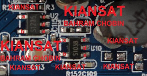

    سلام به همکاران عزیز
    در این گیرنده از دوعدد آیسی رگولاتور5پین استفاده شده
    U2=S1236
    U10=S1038
    دوستان به عکس توجه کنید
    U2
    در این آی سی وضعیت ولتاژها و وظیفه اونها به این شکل می باشد
    A-ولتاژ5ولت.وظیفه :پایه ورودی است
    B-ولتاژ0.5ولت.وظیفه:پایه فرمان جهت روشن خاموش بوسیله کنترل(وقتی باکنترل خاموشش کنیم ولتاژش0.0ولت هست.وقتی هم با کنترل روشنش کنیم ولتاژش0.5ولت میشه)
    C-ولتاژ خروجی1.2ولت.وظیفه:پایه خروجی است
    D-گراند یا بدنه است
    E-ولتاژ 3.3ولت.وظیفه: پایه خروجی است
    U10
    وضعیت ولتاژ در این آی سی به این شکل میباشد
    A-ولتاژ5ولت.وظیفه:ورودی است
    B-ولتاژ0.5ولت(به محض تماس با ولت متر گیرنده خاموش میشود)وظیفه:ورودی فرمان جهت خاموش روشن شدن.در حالت استند بای0.0ولت و در حالت روشن0.5ولت است
    C-ولتاژ3.3ولت.وظیفه:پایه خروجی است
    D-گراند یا بدنه
    E-ولتاژ3.3 ولت.وظیفه:پایه خروجی است
    بقیه قطعات هم به این شکله
    U13=1117 1.8V
    U8=LN2612&LA1301(دو شماره روش نوشته شده)
    UES06=.6V8Tیک نوع مجموعه زنر که8پایه است و در مسیر خروجیHDMI
    ES07مثلES06
    Q14=A191 SMD
    Q18=1AM SMD
    U12=1117 3.3V
    Q22=1AM SMD
    Q24=2TY SMD
    (داخل تیونر)TD2=A7W16
    (داخل تیونر)TD1=A7W16
    (داخل تیونر)TQ1=BNچهارپایه است.سیم پیچه یا همون سلف
    آیسی تغذیه ترکیده بود و نتونستم شمارشو پیدا کنم
    دوستان و همکاران عزیز سعی کردم به زبان ساده این دو آیسی رو تشریح کنم و نام قطعات مهم رو ذکر کنم
    ضمنا کل این سیستم با5ولت کار میکنه
    اگه سوالی هست در خدمتم

    سلام جناب استاد بهرام این ایسی ها دراکثر گیرنده ها ی دیجیتال استفاده شده وهرشرکتی بنا به سلیقه خود این ایسی هاراباعددکد یارمز نوشته مثلآ من دریک گیرنده ایکس ویژن دیدم هرسه ایسی کدهای رویشان مانندهم است بااینکه ولتاژهای خروجی آنهامتفاوت بودوجالب اینکه این ایسی های فسقلی توانشان هم زیاد است وبدون هیت سینگ کارمیکنن پست جالبی زدید اگرمشابه یا مدارمشابه برای جایگزینی این ایسیها پیدا نمودید حتمآ اپ کنید.سپاس
