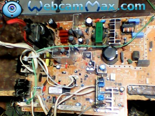

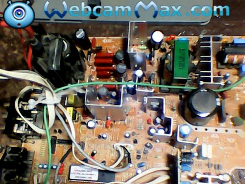

    سلام مجدد خسته نباشید
    آی سی ورتیکال را از مدار خارج کردم و ولتاژ گیری که کردم در پایه های 2 و 6 ولتاژ+16 و در پایه 5 ولتاژ - 14 رو دارم در ضمن بدون آی سی ورتیکال هم دستگاه خاموش و روشن میشود Click here to enlargeClick here to enlarge ولتاژ 135 و 200 و 5 و3.3 و 8 را هم دارم
    ویرایش توسط parsa63 : 3rd July 2014 در ساعت 18:42
    خداوندا :آرامشی عطا فرما تابپذیرم آنچه را که نمیتوانم تغییر دهم شهامتی که تغییر دهم آنچه را که میتوانم ودانشی که تفاوت این دو را بدانم آمین
  12. 8کاربر از parsa63 بخاطر ارسال این پست مفید سپاسگزاری کرده اند:
    abady (5th July 2014),ASHKAN-NO (3rd July 2014),bijanmoradi (2nd October 2018),jahansony (7th November 2014),khadem (4th July 2014),mohaddess (3rd July 2014),SH.P (15th September 2014),SOBHAN86 (23rd August 2016)
