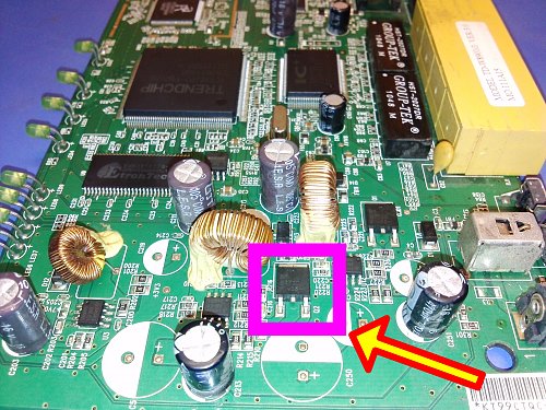

    منظور از Q2 هم
    ترانزیستور هست اگر لوکیشن ترانزیستورها
    را نگاه کنید در قسمت تغذیه حتما ان را
    می بینید
    البته من یک عکسی اپ کردم و این قطعه را
    علامت زدم ببینید این برد دقیقا مثل مال
    شماست ؟
    اگر هم با برد شما یکی نباشه یک قطعه
    دقیقا مثل همین روی برد شما هم هست
    راحت پیدا کنید
