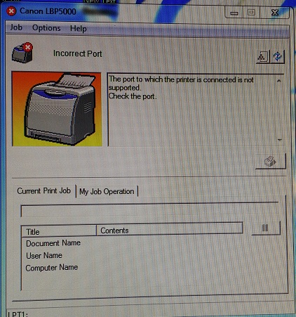

    The port to which the printer is connected is not supported.
    Check the port.
    استاد بعد از نصب این پیغام رو میده
    Check the port.
    میخوام پرینت بگیرم این پیغام رو میدهClick here to enlargeClick here to enlarge

    کابل یا مشکل داره یا تعریف نیست دوست عزیز

    Click here to enlarge نوشته اصلی توسط SORYA Click here to enlarge
    نیازی به زدن پست اضافی نیست دوست عزیز
    شما اول کابل عوض کنید
    اگه نشد باید استارت - پرینتر اند فاکس -روی پرینتر کلیک راست کنی پروپرتیس رو بزنی سربرگ port روباید عوض کنی پورتت هرچی که هستت باید همونو بزاری
