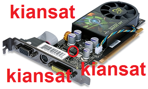

    دوستان عزیز در این کارت گرافیک ایراد بسیار بسیار شایعی وجود داره که مانع روشن شدن سیستم میشه
    علامت مشخص اینه که وقتی دکمه پاور کامپیوتر رو میزنیم یک لحظه فن ها شروع به کار میکنن و سریع از کار میُفتن و. سیستم روشن نمیشه. وقتی برا عیب یابی کارت گرافیک رو از مادربرد جدا میکنیم سیستم بدون مشکل روشن میشه.
    عیب این کارت گرافیک سوختن موسفت به شماره لوکیشنqx15و به شمارهt70n03هستش
    اگه اصل موسفت رو پیدا نکردیم میتونین از موسفت به شمارهme70n03aویا هر موسفتی که عبارات70n03رو داشته باشه استفاده کنین
    وقتی این موسفت میسوزه به محض روشن کردن کامپیوتر ولتاژ 12ولت رو اتصال میکنه و باعث میشه پاور سریع از کار بیفته

    پیش خودم گفتم عکسشو بزارم تا با مدلهای دیگه اشتباه گرفته نشه
    اینم عکسش-قطعه معیوب با دایره قرمز رنگ مشخص شده
