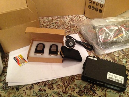

    با سلام و عرض ادب خدمت اساتید و مهندسین گرامی
    از دوستان کسی تا حالا این سیستمو نصب کرده؟ ایا امنیت خودرو پایین نمیاد؟چون تگ ایمو باید تو گیرنده ایمو نصب بشه تو خوده ماشین
    مشتری داره؟اصلا میصرفه دستمزدش با توجه به خرید گرون قطعه؟ چون شنیدم با نصب از خودشون با سیستم هوشمند قفل و بست در که همون کار دزدگیر و امنیتیشو انجام میده حوله حوشه 1500 در میاد برا ما که نصابیم نمیدونم خرید چقد باشه اگه از دوستان کسی اطلاعاتی داره ممنون میشم راهنمایی کنه

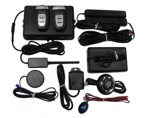

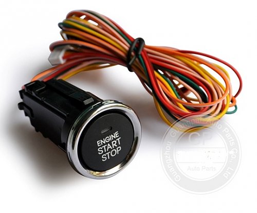

    با نصب این سیستم دیگه احتیاجی به سویچ ماشینتون نیست . شما کلید کی لس رو توی جیبتون میذارید هنگامی که نزدیک ماشین میشید در های ماشین باز میشه و میشنید توی ماشین . با یک بار فشردن دکمه استارت برق ACC وصل میشه . با فشردن مجدد دکمه استارت روی حالت ON قرار میگیره . و با گرفتن پدال ترمز و فشردن دکمه استارت ماشین روشن میشه . امکان استارت از راه دور هم داره . همچنین خاموش کردن از راه دور . در انتها وقتی کارتون تموم شد با دکمه ماشین خاموش میشه و با دور شدن از خودرو درهاش قفل میشه .
    سیستم امنیتی این پکیج RFID هست با قفل 64kb که به هیچ وجه قابل هک شدن نیست و از لحاظ امنیت حرف اول رو تو دنیا میزنه . دو عدد کلید برای هر پکیج هست + یک کیف شکیل و زیبا برای کلید .
    در صورتی که پمپ صندوق پران هم داشته باشید امکان اتصال به صندوق پران هم هست . آژیر دزدگیر هم مثل استاندارد کیلس به بوق وصل میشه .
    این دقیقا همون سیستمی هست که برای سراتو سورنتو و دیگر خودرو های کیا قرار داره .

    تمامیاین امکانات رو دزدگیر ماجیکار تصویری مدلهای ۹۰۲_۹۳۹_و .... داره
    فقط میمونه قفل64kb که اونم حتما بعد از مدتی قابل هک میشه
    حلا چه امتیاز دیگه ایداره نمیدونم !
