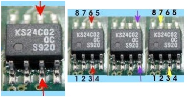

    شکستن پسورد لپ تاپ های dell
    خوب اول از لپ تاپ های خوب و تقریبا با کیفیت کمپانی dell شروع میکنیم.
    در لپ تاپ های دل یک ic که معروف هست به ic سکوریتی و نام اصلی اون c0224 هست و هشت پایه میباشد. و کنار بایوس قرار دارد.
    اطلاعات مربوط به پسورد بایوس با این ای سی ارتباط داره و شما میتونید با یک اتصال کوتاه بین دو تا از پایه ها اون رو ری استارت کنید.
    تصویر زیر رو ببینید بهتر متوجه میشید
    هم دیتاشیت مربوط به ic هست و هم روش کار .
    نکته: این کار رو زمانی که مادربورد روشن هست انجام بدید.
    دوست عزیز بنده این کار رو امتحان نکردم ولی از یک جایی خوندم و تو ارشیو بود
    برات میزارم
    عواقبش با خودتون
    با تشکر abdi2

    پیش فرض پاسخ : برداشتن پسورد لپ تاپ dell d 630
    Click here to enlarge نوشته اصلی توسط atinegar Click here to enlarge
    سلام میخوام پسورد لپ تاپ dell d 630 بردارم اگه ممکنه کمک کنید
    هوالعليم
    با سلام ، دوست عزيز توضيحاتي كه جناب abdi2 فرمودند مختص لپ تاپ شما نيست لپ تاپ شما داراي IO security ميباشد و تعويض آن نياز به ابزار و مهارت دارد ، بعد از تعويض IO حتما بايوس لپ تاپ مجددا پروگرام شود.
    موفق باشيد
