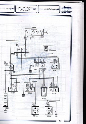

    سلام وخسته نباشيد
    ازاين نقشه استفاده كنيد
