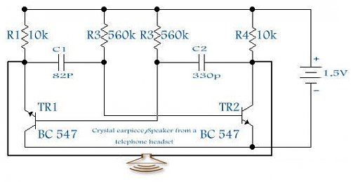

    اين مدار در واقع يک مولتي ويبراتور استابل دو ترانزيستوري است که به توليد فرکانس 5 کيلو هرتز که براي حشرات ازار دهنده است مي پردازد.در اينجا از گوشي تلفن به عنوان بلندگو و از يک باتري 5/1 ولتي به عنوان منبع تغذيه استفاده کرده ايم(اين مدار در ولتاژ 7/0 نيز بخوبي کار ميکند).اين فرکانس بهترين فرکانس براي مبارزه با حشرات است اما ميتوان با تغيير مقادير C2و C1و R3و R4به فرکانس هاي جديدي دست يافت.
    خازن C2 ازنظر ظرفيت چهار برابر بزرگتر از C1 خازن است. همين امر باعث ميشود که سيکل عمل اين مولتي ويبراتور حدود 25 درصد باشد.اگر سيکل عمل را به 50 درصد افزايش دهيم هارمونيکهاي مزاحم بيشتري ايجاد ميشوند(اين بلندگو بايد از نوع کريستالي باشد)بين کالکتورهاي دو ترانزيستور نصب مي شود.در ابتدا ممکن است اين کار کمي عجيب به نظر برسد اما همين کار باعث ميشود که عمر باتري دو برابر شود.بعضي ها ممکن است اين مدار را امپلي فاير پل بنامند.مصرف جريان اين مدار خيلي کم است و فقط 300 ميکرو امپر است.اين بدان معني است که با يک باتري قلمي کوچک توان ان 500 ميلي امپر بر ساعت است.اين مدار به مدت 150۰تا2500 ساعت کار مي کند.اين نيز يکي از مزاياي بسيار جالب اين مدار است.
    پس از ساخت و مونتاژ مدار را به طوري که بلندگو در ابتدا و مدار در انتها يا بر عکس درون لوله يا قوطي قرار دهيد و براي باتري نيز جايي در درون لوله در نظر بگيريد.
    نکته:بلندگو بايد حتما از نوع کريستالي که همان گوشي تلفن است باشد
