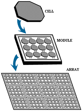

    از سری و موازی کردن سلولهای خورشیدی می توان به جریان و ولتاژ قابل قبولی دست یافت. در نتیجه به یک مجموعه از سلولهای سری و فتوولتائیک می گویند. امروزه اینگونه سلول ها عموماً Solar Modules موازی شده صفحات خورشیدی ماده سیلیسیم تهیه می شود و سیلیسیم مورد نیاز از شن و ماسه تهیه می شود که در مناطق کویری کشور، به فراوانی یافت می گردد. بنابراین از نظر تأمین ماده اولیه این سلول ها هیچ گونه کمبودی در ایران وجود ندارد. سیستم های فتوولتائیک را می توان به طور کلی به دو بخش اصلی تقسیم نمود که بطور خلاصه به توضیح آنها می پردازیم.
    صفحات خورشیدی
