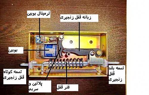

    1 - در هنگام نصب تسمه ها در راستای دستگیره قفل در باشد. در صورتی که تسمه های قفل زنجیری و زبانه قفل نسبت به بدنه در هم سطح نباشد می توانید از قوطی آلومینیومی و یا پیچ و مهره جهت تنظیم ارتفاع در پشت بدنه قفل زنجیری استفاده کرد.
    2 - هنگام نصب زنجیر به آهن پشت دری و تسمه کوتاه باید دقت کرد زنجیر صاف و کشیده باشد و فنر داخل قوطی حدود 1 سانتی متر جمع شود.
    3 - هنگام نصب زبانه قفل و تسمه بزرگ دقت شود زنجیر صاف و کشیده باشد و به گونه ای رگلاژ شود که زبانه قفل 5 میلی متر داخل محفظه قرار گیرد.

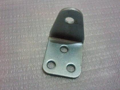

    4 - بعد از اتصال سیم برق به ترمینال به گونه ای با بست به زنجیر متصل شود که در دو انتهای آهن دم دری و بوبین ترمینال آزاد باشد. نمونه ای از آهن دم دری را در تصویر زیر مشاهد می کنید:
    5 - قلاب های متصله به آهن پشت دری , تسمه بلند قفل , تسمه کوتاه قفل درب ورودی را کاملا محکم کنید.
    *تذکر: به هیچ عنوان قسمت بوبین و پلاتین قفل زنجیری را روغن کاری نکنید( در صورت لوزم قسمت های فلزی را که باهم در تماس هستند را کمی گریسکاری نمائید)
    نکته: منبع تغذیه قفل زنجیری را در نزدیکی محل نصب قفل زنجیری نصب کنید تا در بعضی مناطق در مواقع افت ولتاژ با مشکل باز کردن درب مواجه نشویم.
