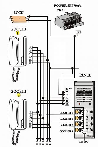

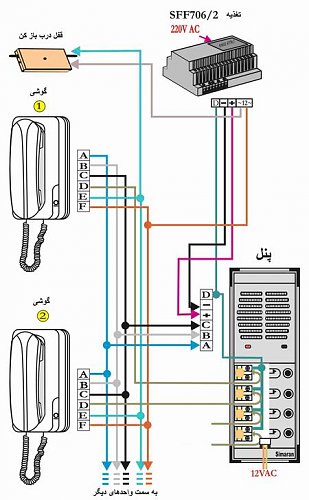

    قبل از شروع به سیم بندی بهتر است با انواع اتصلات آشنا شوید:
    اتصالات پنل:
    A : (خروجی) انتقال صدا از پنل به گوشی
    B : (ورودی) انتقال صدا از گوشی به پنل
    C : سیم مشترک
    D : صدای زنگ
    + و _ : تغذیه 12 ولتی مدار صوت
    اتصالات گوشی صوتی:
    A : (ورودی) انتقال صدا از پنل به گوشی
    B : (خروجی) انتقال صدا از گوشی به پنل
    C : سیم مشترک
    D : صدای زنگ
    E و F : دوسر کلید درب بازکناتصالات تغذیه SFF706/2 :
    ~12~ : 12 ولت متناوب (AC) جهت تغذیه قفل و چراغهای پشت پنل
    + و _ : 12 ولت مستقیم (DC)جهت تغذیه مدار صوت
    تذکر مهم: در مدلهای جدید، جهت کاهش سیم بندی، مدار زنگ به جای تغذیه، به داخل پنل صوتی منتقل شده است. در این مدلها به دلیل فضای کم در پنلهای صوتی، صدای زنگ برخلاف ملودی بوقلمونی قبل به یک تن ساده تغییر یافته است. اما در عوض سیم کشیها مطابق نقشه زیر کاهش یافته و برای تغذیه نیز میتوان از بجای SFF706/2 از مدل ارزانتر SFF 708/5 استفاده کرد.
  2. 8کاربر از محمد خوزستان بخاطر ارسال این پست مفید سپاسگزاری کرده اند:
    aobaidi29 (18th September 2014),ASHKAN-NO (8th August 2014),hadi-11 (27th March 2015),lilip (13th June 2015),MOHSEN27 (9th August 2014),mojmirza (22nd August 2014),qdsgrjeh (3rd July 2017),فربد (18th October 2020)
