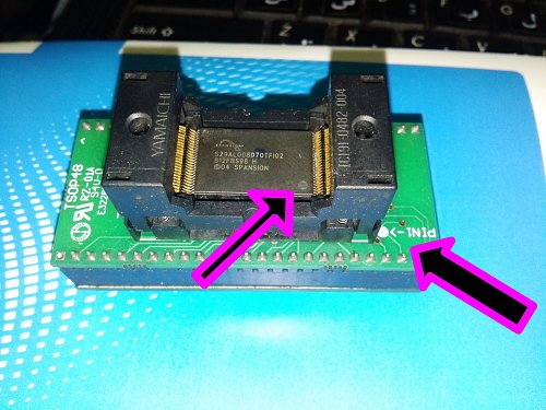

    برای قرار گرفتن ایسی روی اداپتور
    هم روی ایسی یک قسمت دایره شکلی هست
    ان قسمت باید مثل عکس زیر
    قرار گیرد روی اداپتور هم پایه یک
    مشخص کردم

    اما نکته بسیار مهم که حتما توجه کنید
    قبل قرار گرفتن ایسی روی اداپتور
    حتما
    هم ایسی و هم اداپتور را با تینر خوب
    تمیز کنید
    و سعی کنید لحیم های اضافه که رو و زیر
    پایه های ایسی هست را خوب تمیز کنید
    و اگر می توانید روی پایه های ایسی را
    با موکت بر کمی تمیز کنید تا اتصالات
    به خوبی برقرار شود
    اگر همه کارهای بالا انجام شد ولی ایسی
    باز هم شناخته نشد
    ایسی خراب هست

    عزیز علامت زدم
    پایه یک اداپتور باید داخل پایه ای که
    روی پروگرامر علامت زدم وارد شود

    عزیز خیلی تاثیر داره
    پایه ها حتما صاف باید باشند
    کوچکترین عدم اتصال باعث میشه
    پروگرامر ایسی را شناسایی نکنه
    حتی کمی روغن لحیم یا فلکس روی پایه
    ایسی باشد مشکل بوجود می اورد چه برسد به
    خم و کج بودن پایه
