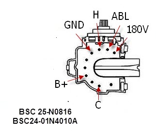

    باسلام وخسته نباشی مشابه هایو ولتاژتلوزیون کونکا به شماره هایو ولتاژ BSC25-01N4010D میخواستم ؟

    لطفا دیتاشیت پایه ها را بنویسید . اگر دیتاشیت به صورت زیر است این شماره ها معادل ترانس شما هستند
    1- C
    2- + B
    3 - NC
    4 -AFC
    5 - GRN
    6-H
    7-ABL
    8 - NC
    9 -YOK -H
    10 - ???
    BSC25-601F1
    BSC27-0232
    BSC29-01N4010
    BSC27-532
    BSC26-0219

    با تشکر از شما شکل پایه ها به اینصورت هست
    1/ N.C
    2/ Collector
    3/ -15V
    4/ +B
    5/ +15V
    6/ N.C
    7/ GND
    8/ Heater
    9/ ABL
    10/ 180V
    و مشابه هایو ولتاژ هم
    BSC25-N66
    BSC25-N3256B
    متاسفانه توی بازار پیدا نکردم
    ویرایش توسط alich318 : 22nd August 2014 در ساعت 20:15
