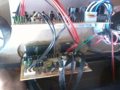

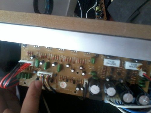

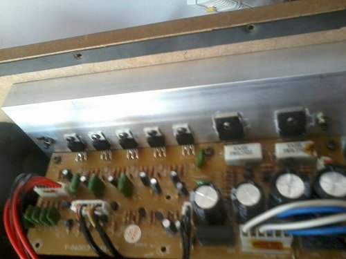

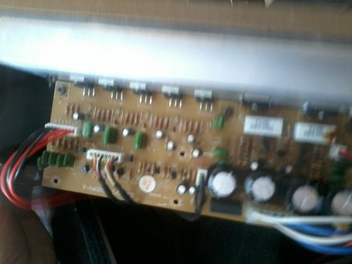

    سلام ایسی خنک خنک اینم عکس از برد ها
    در عکسی که باانگشت مکان مربوطه را نشان میدم همون جایی که با دست فون را تزریق می کنم Click here to enlargeClick here to enlargeClick here to enlargeClick here to enlarge

    با سلام.....خوب ببین روی آیسیها ولتاژ میاد یا نه ضمنا پشت برد آیسی نداره.مقاومت و دیودهای کنار خازنهای تعویضی را بررسی کنید...........با تشکر
