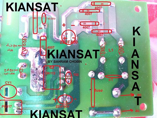

    همکاران عزیز اگه جایی یه تغذیه 0تا8ولت دستتون رسید و آی سی تغذیه گیر نیومد و تو بازار نبود میتونید این مدار رو روی قسمت اولیه پیاده کنید
    فقط بایستی سیم پیچ کوچک چوک تغذیه رو حذف کنید و سیم پیچ بزرگ رو تو مدار قرار بدید
    ضمنا نمیدونم جای مناسب این تاپیک کجاست مدیران ارشد تضمیم بگیرن
    مرسی
    ضمنا خودم یک بار روی یه تغذیه امتحان کردم و بخوبی جواب داد

    تو عکس مشخصه
    DK112

    ببینید دوستان تو پست قبلی به عکس به دقت نگاه کنید
    تمامی تغذیه ها از ورودی برق تا خازن اصلی تغذیه همگی یک شکل و یک طراحی دارن فقط مقدار خازن فرق میکنه
    برا پیاده کردن مدار از ورودی برق تا خازن اصلی رو دست نزنید
    به عکس زیر نگاه کنید
    بین خازن اصلی و3قطعه سمت راست هرچی قطعه هست بکشید بیروون
    میمونه سمت راست قطعات مشترک بین همه تغذیه ها و سمت چپ ترانس تغذیه(چوک)و اپتوکوپلر و خازن آبی رنگ ضربه گیر
    ترانس های تغذیه معمولا یا 2پایه هستن و یا4پایه.اگه 4پایه بود دو پایه ای که اهم کمتری نسبت به دو پایه دیگه دارن میشن سیم پیچ ما برا تکمیل تغذیه.جهتش هم از روی مدار تغذیه خودتون مشخصه که کدوم ورودیه و کدوم خروجی
    ما میایم طبق عکس پست قبلی قطعات رو(مقدارشون رو مشخص کردم) روی این تغذیه پیاده میکنیم.
    از مدارات به جای مونده در پشت شاسی برا وصل کردن قطعات استفاده میکنیم
    اگه مداری با نقشه جدید جور نبود سیم کشی میکنیم
    ضمنا در بعضی تغذیه ها که ولت بالاتر و آمپر بالاتری دارن و آی سیشون گیر نمیاد من میام یک مدل تغذیه استارست550که از5l0365rاستفاده شده و4پایه هم هست استفاده میکنم و به خاطر سادگی مدار و قطعات کم به روش بالا مدار رو روی تغذیه سوخته پیاده میکنم
    نمیدونم خوب توضیح دادم یا نه
