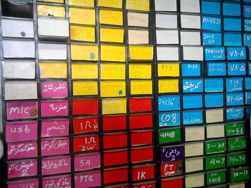

    Icon16 استفاده ازرنگهای متفاوت برای جعبه ی قطعات الکترونیک
    سلام من برای جعبه های قطعات برای هربخش ازقطعات ازرنگی مخصوص برای دسترسی آسان استفاده نموده ام .Click here to enlarge
