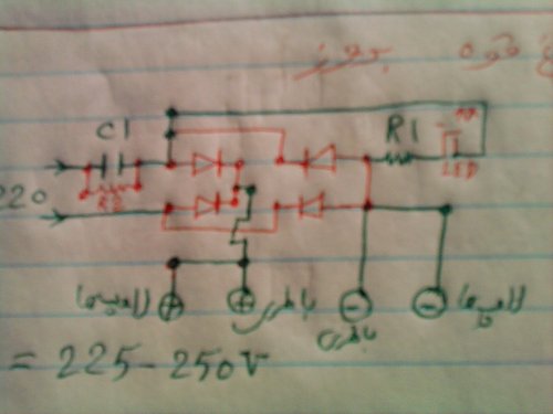

    با نثار خالصانه ترین سلام ها دوستان اگر نقشه تبدیل 220 ولت شهری به 5 ولت مستقیم را دارن با ذکر مشخصات کامل خازن پلی استر و دیود ومقاومت در این تاپیک قرار دهند همانطوری که میدانید بیشتر اسپیکرها وچراغ قوه ها از این تغذیه استفاده میکنن که خازن قرمز باد کرده وشماره اش خوانا نمیشود لذا اگر نحوه ساختنش را کسی بلده راهنمایی کنه .متشکرم

    سلام این نقشه راازروی یکی ازهمین چراغ قوه ها که 12تا ال ایی دی کلاهی سفید دارد برداشتم ازخروجی لامب ها برای هرلامب یک مقاومت 33 اهم سری شدهC1=225-250V R1=330R R2=390K همه مقاومتها یک چهارم واتClick here to enlarge

    سلام دوست عزیز سپاس از نقشه ارسالی.فقط یک سوال روش نقشه جلوی مقاومت R1 با خودکار قرمز یچیزی نوشتید که واضح نیست میشه توضیح بدید؟ ممنون.

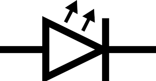

    عزیز نوشته LED
    بالا هم دو تا فلش کشیده
    که نشانگر LED بودن لامپ هست

    با سلام خدمت استاد ارجمند.منظور همون LED نشانگر روشن بودن مداره درسته؟

    عزیز در مدارات الکترونیک
    LED را به این صورت نشان
    می دهند
    این دوستمان هم احتمالا خواستن
    همین مورد را اشاره کنند

    ممنون من منظور قبلی شمارو کامل متوجه شدم ولی ظاهرا شما متوجه منظور بنده نشدید.در هر صورت سپاس خودم با بررسی نقشه جواب سوالمو پیدا کردم.مجددا از راهنمایی های جناب عالی سپاسگذارم

    اره عزیز این همون LED نشانگر
    روشن بودن دستگاه هست
    یا زمان شارژ روشن میشه
    این همون LED هست
