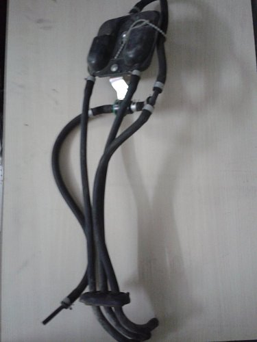

    با سلام درود
    چند وقتی بود که بنزین میزدم در جایگاه
    هیچ مشکلی نبود .. اما تا 4 الی 5
    کیلومتر طی مسافت میکردم متوجه میشدم
    بوی بنزین می اید .. بعد از بازدید میدیدم
    از درب باک بنزین بیرون میاید .
    اول فکر کردم بنزین زیاد زدم . ولی هر
    دفعه که بنزین میزدم همین مشکل بود
    به چند نفری گفتم نمیدانست ..
    تا یک روز کل عقب ماشین را بررسی کردم
    دیدم یک سری شیلنگ از زیر ماشین
    رفته توی صندوق عقب . وقتی همه را باز
    کردم . به قطعی برخورد کردم که دوست
    لوازم فروش یدکی که سالها رفیق هستیم
    گفت مجموعه حباب گیر باک است .
    البته بیشتر اگر بوی بنزین بیاد .این قطعه
    مشکل داره ولی تا به حالا نشنیده بودم
    که از باک بنزین بالا بیاید جالب بود .
    قطعه را خریدم و تعویض کردم
    مشکل بر طرف گردید .
    حالا اگر کسی بعد از زدن بنزین
    در داخل بوی بنزین حس میکند و یا بنزین
    میریزد .. حتما همین حباب گیر باک خرابه
    جاش داخل صندوق عقب سمت چپ
    با احترام .... علی
