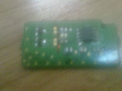

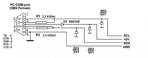

    چندتا نرم افزار پیدا کردم ولی نتونستم چیپست رو ریست کنم مثلا این نرم افزار PONY PROG0 با پروگرامرش
    روی چیپست کارتریج رو خط اول نوشته 137RF رو خط دوم Q143 اصلا شماره نداره Click here to enlarge
    این پروگرامر رو هم ساختم ولی نشد.
