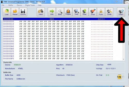

    با سلام به دوستان
    عزیز برای ایسی dvd alsa به شمار i 25f80درگزینهselect چه مدل ایسی به چه شماره ای انتخاب کنم با تشکر

    پیش فرض پاسخ : در خواست نحوه پرگرام کردن ایسی dvdبا tnm2000
    عزیز برای ایسیهای فلش دیگه نیازی
    نیست شماره ایسی را دستی وارد کنید
    ایسیهای فلش دارای سیستم شناسایی خودکار
    هستند یعنی با پروگرامر میشه شماره ایسی را
    تشخیص داد
    برای این کار بر روی دگمه
    که علامت زدم کلیک کنید پروگرامر ایسی
    روی زیف را شناسایی می کنه و شماره را
    نشان میده بعد می توانید ایسی را حذف یا
    پروگرام کنید
    ولی این کلید روی ایسیهای ایپرام کار نمی کنه
    و باید شماره انها را دستی وارد کنید
    باز سوالی بود بفرما
