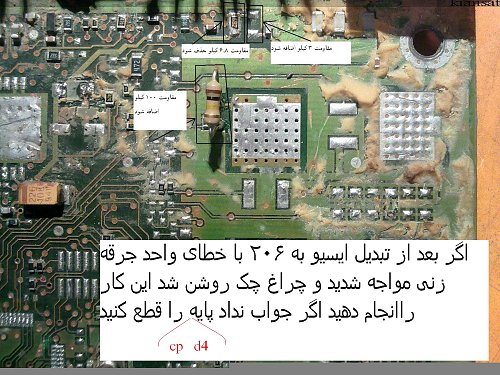

    پیش فرض پاسخ : در خواست تبديل سخت افزاري پرايدpl4 به ٢٠٦ pl4 به طور صحيح
    Click here to enlarge نوشته اصلی توسط sajadnasirpor Click here to enlarge
    سلام دوست عزیز تو pl4 نیازی به تبدیل سخت افزاری نیست شما همون برنامه تبدیل رو داشته باشین به راحتی میتونید بدیل کنید
    دوست عزیز بعد از تبدیل نرم افزاری این ایسیو خطای فاز جرقه زنی رو میزنه ظاهران ایسیو پراید یه سری قطعات کم داره
    میخواستم بدونم چی کم داره که جایگزین کنم.
    ممنون
    Click here to enlargeخدمت شما
