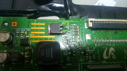

    عیب: روشن شدن مانیتور به زحمت و دیر-پدیدار شدن نور شدید روی پنل-خاموش شدن -دوباره روشن شدن-.....................
    رفع عیب:تعویضq802
    فت اصلیq802در بازار موجود نیست از یه فت به شمارهp45n02ldاستفاده کردم و به خوبی کار میکنه
    عکس فت تعویضی ضمیمه گردید
    ببینید در اثر حرارت فت چجوری قاب پلاستیکی ذوب شده
    عکس رو زوم کنید تا شماره فت تعویضی بخوبی دیده بشه
