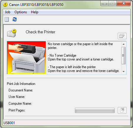

    سلام دوستان من امروز داشتم با پرینترم کار میکردم و یک برگ پرینت گرفتم و برگ بعدی دیگه پرینت نگرفت!
    حالا این پیغام میده
    به نظر خودم حافظه چیپ کاتریچ پر شده است.
    ایا راهی داره که ریستش کنیم؟
    ممنون میشم راهنمایی کنید
    بتشکر
    حالا این پیغام میده
    بتشکر
    دوست عزیز ربطی به ریست نداره
    شما مشکلتون از سنسورهای دستگاه سنسورهای دستگاه رو تست کنید
    بررسی کنید که تیکه های کاغذ داخل دستگاه نباشه

    Click here to enlarge نوشته اصلی توسط mamani0 Click here to enlarge
    فکر نکنم از اون نظر مشکلی باشه
    ولی فردا چک میکنم
    موقعی که کاتریچ در میاری وجا میزنی و درب دستگاه میبندی باید چند ثانیه چرخدنده ها کار کند و بعد بایستد و الان این حالت را ندارد یعنی کاتریج را نمیشناسد
    دستگاه هیچ مشکلی نداشت و یکباره اینطوری شد

    Click here to enlarge نوشته اصلی توسط علی افتخاری Click here to enlarge
    حالا این پیغام میده
    بتشکر
    از جا خوردن کاتریج هم اطمینان حاصل کنید
