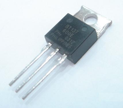

    BT137 هم تریاک هست

    عزیز احتمالا اطراف همین تریاک
    یک عدد ترانزیستور هم هست برای سویچ
    تریاک ان را چک کنید اگر ترانزیستور نبود
    دیود زینرهای اطراف را بررسی کنید
