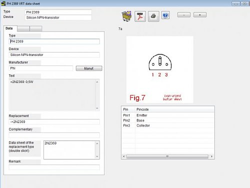

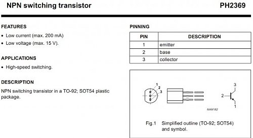

    پیش فرض پاسخ : مشابه ترانزیستور
    Click here to enlarge نوشته اصلی توسط تهرانست Click here to enlarge
    باعرض خسته نباشید
    مشابه ترانزیستور PH2369 مورد مصرف در تلویزیون پاناروما را بفرماید ممنون
    سلام دوست عزیز
    مشابه اون 2N2369 معرفی شده مشخصاتشو تو تصویر براتون میزارم
    فکر کنم ترتیب پایه ها و مشخصات رو رعایت کنید می تونید از ترانزیستورهای منفی سویچینگ بجاش استفاده کنید
