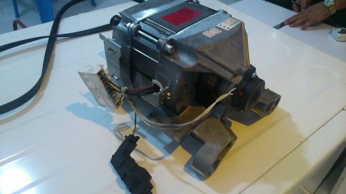

    دوستان. و همکاران عزیز
    ماشین لباسشویی خودم پاکشوما 7کیلویی مدل pay-10184tاز روزی که خریدم موقع خشک کردن صدای زیادی داره
    این صدا شبیه صدای ستاره عقب دوچرخه هنگام حرکت و رکاب نزدن هست
    لباسشویی رو باز کردم متوجه شدم صدا مربوط به ذغال موتور هستش که موقع چرخیدن موتور روی کلکتور صدا میده
    موقعی که کلکتور میچرخه باعث میشده صدای لغزیدن زغال روی کلکتور شنیده بشه
    تو دور بالا و هنگام خشک کردن این صدا خیلی عذابمون میده
    لطفا بگید چکار کنم
    ممنون

    دوست عزیز این صدا معمولا طبیعیه ودر همه موتورهای ذغالی وجود داره .احتمالا لباسشویی شما در اشپزخانه قرار داره وبه همین دلیل بیشتر بگوش میاد
    اگه موتو جرقه زیاد نداره مشکلی نیست .
    ولی شما ذغالهارو بکش بیرون وسطح برخورد اونها رو سمباده بزن تا کاملا تخت بشه بعد ببند .البته رویکلکتور هم سمباده بزنی بد نیست .

    سلام دوست عزیز
    زغال رو بیرون بکش باسمباده سرشو قوس بده که باکلکتور هم سطح بشه اگه سطح زغال صاف باشه کلکتور جرقه میزنه و آرمیجر داغ میکنه ممکنه آسیب ببینه...زغال آمادشم بیرون دارن میتونی تهیه کنی
