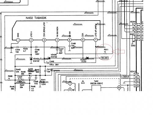

    پیش فرض پاسخ : درخواست یک مدار یا راه حلی برای باز کردن ورتیکال
    سلام اقای اسدی
    تو تصویر زیر اون مقاومت رو که علامت زدم پیدا کنید و بجاش از دوپایه پتانسیومتر در حده 5 کیلواستفاده کنید
    بعدا پتانسیومتر رو تو حالت وسط قرار بدید تلوزیون رو روشن کنید و اروم بچرخونید اگه نتیجه رضایت بخش بود مقدار شو با اهم متر اندازه بگیرید
    و به همون اندازه مقاومت بزارید

    سلام اقای اسدی
    بله نقشه تفاوت داره شما قطعاتی که جناب اشکان گفتند رو چک کنید
    اگه اونم متفاوت بود تو اون نقشه ایسی ورتیکال همون شماره مال شماست ببینید ترتیب پایه کدوم بوده
    حتما روی اون پایه وردی پالس از ایسی جانگل مقاومتی هست همون رو پتانسیومتر بزارید و تنظیم کنید
