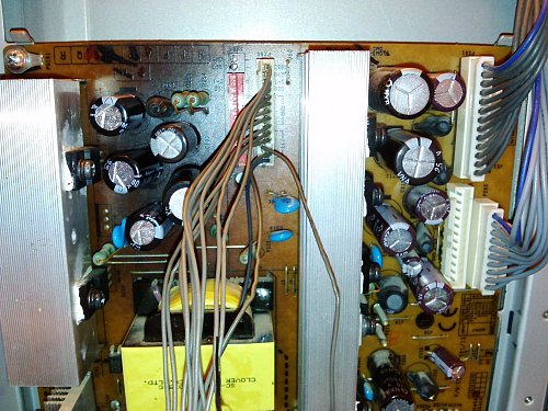

    در این تصاویر یک مورد غیر عادی هست
    کی می تونه بگه چیه ؟؟؟؟؟؟؟؟
    البته بعدا می گم جریان چیه

    اشکان جان سلام
    مورد غیر عادی سیم هاییست که رو مدار کشیده شده

    سلام جناب شهریار این مورد چون برای من خیلی
    جالب بود خواستم دوستان هم ببینند چه تعمیرکارانی
    داریم
    این تغذیه مربوط به رسیور سوپر مکس هست
    و همانطوری که میدانید معمولا سیمهای ارتباطی
    بین پاور و برد اصلی بیشتر وقتها مشکل پیدا می کنه
    که دستگاه خود به خود روشن و خاموش می شود
    این تعمیرکار محترم برداشته همه برد را به همین
    صورت سیم کشی کرده فکر کرده که لحیم سردی داره
    اخرش هم ایراد را پیدا نکرده و دستگاه را
    تحویل مشتری داده
    حالا سوال من این هست چرا بعضی از دوستان
    به هیچ عنوان سلیقه به کار نمی دهند
    این تعمیرکار می توانست کمی حوصله و دقت
    کند و ایراد ساده را پیدا کند
    ولی به جای این کار یک هفته دستگاه پیش ایشون
    بوده اخرش هم که این وضعیت کارش هست
    خلاصه سیمهای ارتباطی بین مین برد و تغذیه
    را قطع و مستقیم به سوکت لحیم کاری کردم
    که مشکل رفع شد

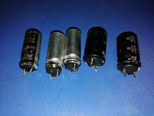

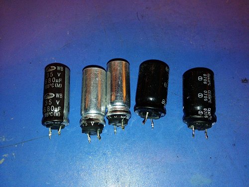

    جناب شهریار درد ما یکی دو تا نیست که
    اینم مورد بعدی از دسته گلهای تعمیرکار دیگه
    این یکی را داشته باشید که دیگه ترکونده
    این خازنها مربوط به تغذیه LCD
    LG
    هستن تعمیرکار محترم همه خازنهایی که خراب بوده
    را تعویض کرده حالا چطور عرض می کنم
    این بابا نمیدونم چیزی مصرف کرده بوده
    یا واقعا چیزی بارش نبوده برداشته همه
    خازنهای تعویضی را برعکس جا زده
    که نتیجه این شده که می بینید
    این وضعیت خازنها
    این هم وضعیت برد سمت چپ را ببینید
    چه رنگی شده
    جالبه که اخرش هم دیده بد جوری دستگاه
    رو داغون کرده به مشتری گفته پنل خرابه
    دیگه درست نمیشه
