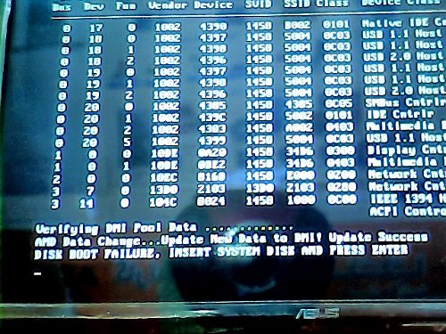

    با سلام ......مادربرد گیگابایت MA770T-UD3 هنگام نصب کارت DVB SKYSTAR2.6D با این خطا مواجه میشه و لود نیشه لطفا کمک کنید.......با تشکر

    [QUOTE=abady;438465]با سلام ......مادربرد گیگابایت MA770T-UD3 هنگام نصب کارت DVB SKYSTAR2.6D با این خطا مواجه میشه و لود نیشه لطفا کمک کنید.......با تشکر
    سلام جناب ابادی
    وقتی کارت روی مین برد هست یکبار بایوس رو خالی کنید
    و نتیجه رو اطلاع بدید

    با سلام........چشم جناب صالحی عزیز انجام میدم ببینم چی میشه.........با تشکر
    کلر سی ماوس کردم چندبار کارت هم داخل شیار بود ولی همین خطا ظاهر میشه

    پیش فرض پاسخ : بوت نشدن مادربرد گیگابایت هنگام وصل کردن کارت dvb
    Click here to enlarge نوشته اصلی توسط abady Click here to enlarge
    سلام مجدد
    خوب جناب ابادی از سلامت کارت مطمئن هستید
    ارور این مدلی که تو محیط داس بوجود میاد ربطی به درایور و ویندوز اینا نداره
    مگه اینکه کارت ریسیور یا اسلات مین برد ایراد داشته باشه که باعث ارور بشه
    اگه تونستید کارت رو روی یه سیستم دیگه تست کنید
    البته یه مورد مشکوکی هست نوشته دیسک بوت فایلر
    این مورد زمانی پیش میاد که هارد دیسک یا کابل اون مشکل داره
    شما تست کنید بدونه کارت ویندوز بالا میاد یا خیر؟
    موفق باشید نتیجه رو اعلام کنید

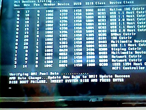

    با سلام.....کارت را تست کردم مشکلی نداره ضمنا وقتی روی pci کارت مودم نصب میکنم مشکلی نداره و کاملا شناسایی میشه از مادربرد و کارت اطمینان دارم هردو سالمند بدون کارت dvb ویندوز بدون مشکل بالا میاد و فقط در حالتی که کارت را نصب میکنم این اخطار میاد ضمنا من تو نت خیلی گشتم ظاهرا این مشکل فقط در مادربردهای گیگا وجود داره ولی راه حلش را نمیدونم......با تشکر
    اگه مطمئن شدید کارت با مین برد سازگاری نداره کار زیادی نمیشه روی مین برد انجام داد
    فقط میشه بایوس مین برد رو آپدیت کنید که اونم درصدی احتمال تاثیر داره تستش ضرری نداره
    اگه تونستید پاور رو هم عوض کنید جهت تست

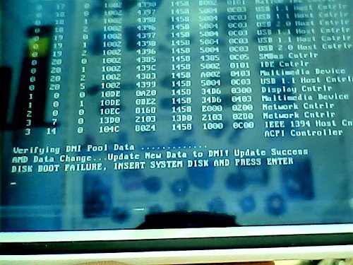

    با سلام......بالاخره بعد از کلی تستهای متفاوت روی کیس و کارت متوجه یک جمپر روی کارت dvb شدم که با برداشتن اون مشکل کاملا رفع شد بازهم تشکر میکنم از توجه دوستان مخصوصا جناب صالحی عزیز.....با تشکر
    جناب آبادی عزیز خوشحالم که مشکل شما حل شد
    مورد جالبی هست اگه ممکنه تصویری از اون جمپر قرار بدید
