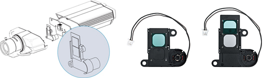

    شکلی از ف ي ل ت ر IR Cut و طریقه نصب آن

    شکلی ازف ي ل ت ر IR Cut و طریقه نصب آن
