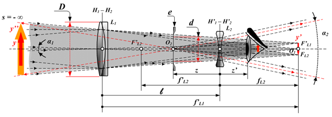

    حدودا بین سال های ۴۰۰ تا ۳۰۰ قبل از میلاد، فیلسوفان باستانی تمدن هایی که در آن علم و دانش پیشرفته تر از بقیه جهان بود (مانند چین و یونان) اولین تجربه عکاسی با طراحی وسایل ابتدایی (با نام obscura) برای ایجاد تصاویر را بدست آوردند. ایده این کار بسیار ساده بود: ایجاد یک اتاقک کاملا تاریک که تنها یک باریکه نور به آن از طریق یک سوراخ در دیوار وارد می شد و در روبرو به یک صفحه تخت می تابید. نور به خط مستقیم می تابید (این اتاق تاریک این مسئله را اثبات می کرد.) ،بنابراین از سوراخ کوچک می گذشت ، و یک تصویر بر روی صفحه تخت در طرف دیگر ایجاد می کرد همانند تصویر فوق. نتیجه نسخه وارونه ای از اشیائی بود که در طرف مقابل صفحه دارای سوراخ در معرض نور گذاشته شده بودند. یک معجزه باور نکردنی ، و کشف علمی شگفت انگیز برای مردمی که بیش از یک هزاره قبل از “قرون وسطی” زندگی می کردند.
    برای درک دوربین های دوران مدرن، ما می توانیم با همان تاریک خانه شروع کنیم، چند هزاره به جلو بیاییم، و شروع به صحبت در مورد اولین دوربین های روزنه ای کنیم. این دوربین ها از همان اصل ساده “حرکت به خط مستقیم” نور ، و ایجاد تصویر از شی روی سطح ماده حساس به نور – که دارای سطح واکنش شیمیایی دهنده در هنگام تابش نور می باشد- استفاده می کنند. بنابراین ایده پایه ای و اساسی هر دوربینی جمع آوری نور ، و ثبت آن روی نوعی ماده حساس به نور است که در دوربین های قدیمی تر آن را به عنوان فیلم عکاسی می شناختیم، و در دوربین های دیجیتال این وظیفه بر عهده سنسورهای حساس به نور است.

    این ویژگی نور یعنی واکنش مختلف در محیط های متفاوت به ما اجازه می دهد تا نور را خم کرده ، یا بشکنیم، و آن را با استفاده از لنزهای عکاسی مدرن بر نقطه ای خاص متمرکز کنیم (فوکوس). این طرح پایه در طی دهه های گذشته تا به امروز تغییر نکرده و همان اصول اساسی از زمانی که اولین لنز اختراع شد تا به امروز مورد استفاده قرار می گیرد.
