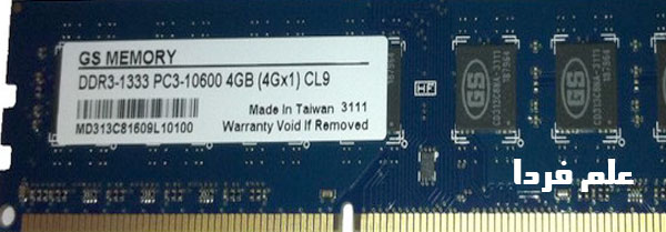

    برای مثال نحوه خواندن مشخصات یک نمونه رم رو در زیر براتون میزارم
    در شکل بالا از سمت چپ :
    DDR3-1333 یعنی تکنولوژی ساخت رم DDR3 هست و فرکانس کاریش ( سرعتش یا همون باس ) ۱۳۳۳ مگاهرتز .
    PC3-10600 : نامگذاری رسمی و فنی رم ها این شکلیه . PC یعنی رم برای PC و رقم ۳ یعنی DDR3 . عدد ۱۰۶۰۰ یعنی ۱۰۶۰۰ مگا بایت در ثانیه توسط رم می تونه انتقال داده
    بشه . برای مثال دیگه PC2-8500 یعنی رم DDR2 با حداکثر انتقال اطلاعات ۸۵۰۰ مگابایت در ثانیه .
    ۴GB که حجم رم رو نشون میده .
    ۴Gx1 یعنی یک عدد ماژول ۴ گیگ
    CL9 مربوط به تایمینگ رم میشه . CL مشخصه تایمینگ و ۹ یعنی ۹ کلاک پالس برای پاسخ دهی رم . هر چی کمتر باشه بهتره .
    اگه عبارت DIMM رو دیدید بدونید که مخفف Dual in Line Memory Module هست و منظورش اینه که رم در دوطرف خودش پایه اتصال به اسلات داره . DIMM استاندارد جدید رم هاست . قبلا SIMM بود که فقط یک طرف خودشون پایه داشتن و پهنای باند کمتری هم داشتن .
